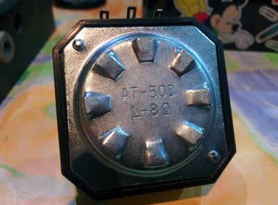

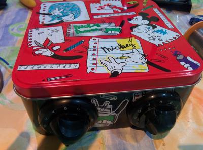

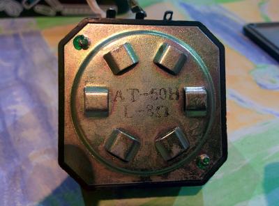

Bueno pues por lo visto hace unos 20 años hice un atenuador y lo metí en la carcasa de un pedal y hace unos días lo encontre. Tiene un atenuador en L para 8 ohm así que no me he podido aguantar y he preguntado en la tienda de electrónica que me aguanta desde que tenía 14 años y tenían otro igual así que.....

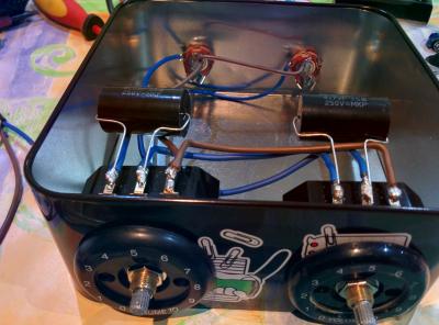

Hola a todos! Una pregunta de ignorante: con este diseño se pierden menos agudos que con el Carl's Custom speaker soak? Dicho atenuador lleva un solo L-pad y un condensador, que desconozco. Muchas gracias y felicidades por el hilo, que me parece muy interesante.

Ese diseño de la caja es de lejos el más original!!! :D Que bueno que 20 años después aún tuvieran el mismo modelo de L-Pad

El atenuador de Carl's lleva también un condensador para agudos pero de diferente valor, si no me equivoco más alto, por lo que el rango de agudos que bypasa es diferente... Se trata de probar que valor y tipo de condensador te gusta más
