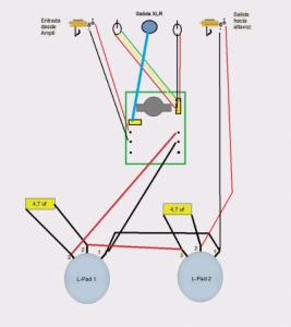

Andro
por el 16/07/2015
A vueltas con el atenuador.. Odio el cafee..!! jaja..
He realizado lo que sería el mapeado de conexiones y este es el esquema que me ha quedado. Tokai, podrías echarle un vistazo detallado punto a punto, y comprobar que todo esta bien..?? Sin prisas eh! que aun no me ha llegado el pedido de la Millenium.. es solo por ir preparando el terreno
He intenado ser muy detallista con los colores de los cables y los sitios a los que van soldados.. creo no haberme equivocado siguiento tus explicaciones..
Aqui lo dejo: QUE NO USE NADIE ESTE ESQUEMA QUE ESTA SIN REVISAR..!!
Tokai
por el 17/07/2015
Perdona que pensaba que había contestado pero no.... Estoy de viaje de trabajo y ando un pelo despistado.
El plano que colocas es correcto, solo asegúrate de que los switch pequeños los conectas exactamente como vienen en la DI box.
Andro
por el 17/07/2015
Pues entonces no te preocupes hombre..!! Como te decia, cuando puedas.. aqui hay de todo menos prisa.. :okis:
En cuanto pille la caja le hare fotos para tener todo bien claro de donde va conectado. Gracias..!!
