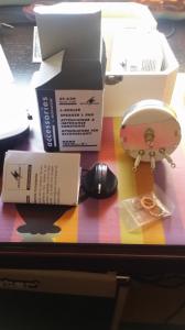

Aclarado Tokai los que tu pusistes son de 100 w como los que he puesto yo véase foto .
Los de Musikding los de 100w llevan tapa negra y no son marca Monacor.
Pues los míos de Musikding de 50w y 8 ohm sí son marca Monacor. Son estos, de la misma tienda de Ebay de la que has puesto el link:
http://www.ebay.co.uk/itm/L-Pad-Attenuator-50W-8-Ohm-Wirewound-Volume-Control-/331244213682?refid=store&ssPageName=STORE:HTMLBUILDER:SIMPLEITEM
jaropda
por el 06/08/2015
ok de acuerdo,lo decía por la diferencia de precio y diseño pero veo que son similares para el trabajo que van a desarrollar.

Bueno, acabo de recibir el material de Musikding y los atenuadores son Monacor, 100V y 8 omh, a 9´50€ la unidad. A ver si tengo un rato y lo monto!
