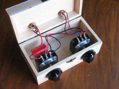

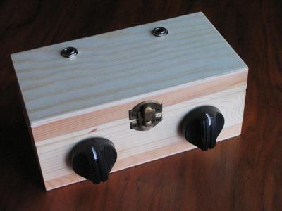

Bueno, pues aquí está mi versión del atenuador Tokai Style. Al final, en lugar de utilizar una caja metálica de decanté por una de madera por la idea de que es peor conductora del calor que el metal. Lo peor que le puede pasar es que salga ardiendo. En fin, ya veremos...
Ahora viene lo peor: probarlo. Miedo me da. Espero que no me explote el ampli...
Ah, y, por supuesto, mi agradecimiento una vez más al compañero Tokai por su generosidad al compartir desinteresadamente en el foro todos sus conocimientos.
Graciás, Raúl! :brindis:

Gracias, Andro! Espero que no se caliente mucho porque de momento lo voy a utilizar con el Blackstar de 1w. No obstante, no descarto tener que agujerear la caja como un queso de gruyere.
Tokai
por el 01/08/2015
#113
Te ha quedado bonito bonito!!!!! Si señor! :palmas2:
Con el HT-1 ni se va a enterar la resistencia así que por eso tranquilo! Es a partir de los 15W cuando el tema empieza a calentarse :D
Por dios pruébalo que vas a disfrutar a saco el HT-1 en el canal limpio a todo volumen y el gain sobre las 14 o las 15h :posando:

Pues me quedo más tranquilo. De hecho, lo he estado probando un buen rato y las resistencias no se han calentado nada.
Y la prueba, la ha superado con creces. Por fin he podido escuchar lo que da de sí el HT1 gracias al atenuador.
En fin, un aparato imprescindible para estrujar bien los amplis valvulares a volúmenes caseros, por un precio ridículo y facilísimo de hacer. Hasta yo he sido capaz...

Hola ¿porque no has puesto los dos condensadores del mismo tamaño y modelo?
muy bonito te quedó !!!
A disfrutarle !!!
Atroz
por el 01/08/2015
#119
Gracias!
He puesto los condensadores que dijo el compañero Tokai al principio de este hilo, por confianza y seguridad.
