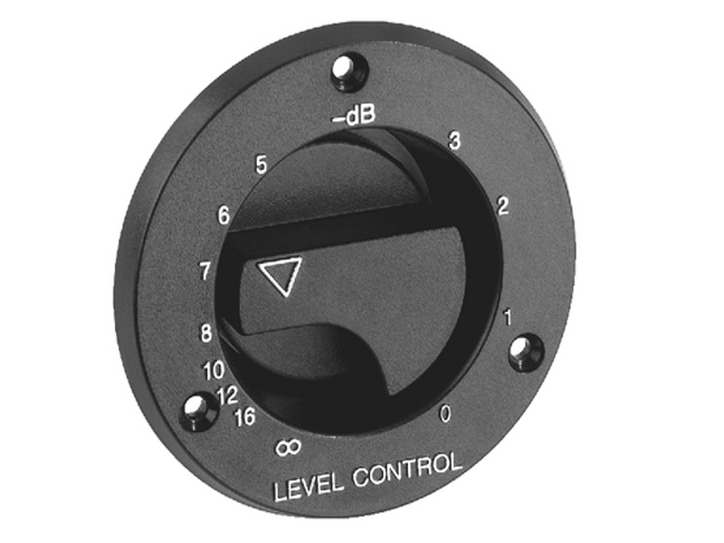

Os paso una imagen que me parece interesante.
Es como estaría escalada la reducción de volumen con el L-Pad. Con esto más o menos veis donde deberías colocar vuestro L-pad para una determinada bajada de volumen, si además hacéis la cuenta de que 3dB significa bajar la potencia al a mitad, también sabéis qué potencia está llegando al altavoz.
Por otro lado, si el primer L-pad lo ponéis en -16dB, el segundo empieza a bajar a partir de ahí, es decir de esos ya -16 dB que es lo que produce un ajuste más fino llegando a volúmenes adecuados para cualquier situación. Los agudos a su vez los mantenemos gracias a los condensadores, que filtran los agudos de la señal original y los meten de nuevo en la señal post atenuación.

#86
Pues sí, interesantísima información. Gracias de nuevo.

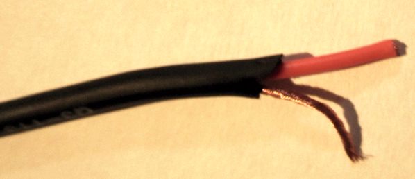

Cuando hablaba de cable para conectar los jacks y los L-pad, hablaba de cable simple del tipico usado en electricidad.. una serie de hilos finos cubiertos por una cubierta de plástico.. sin mas.
Pero el cable que tu comentas es cable de audio, el cual es igual al anterior, pero con una malla metalica y todo recubierto a su vez..
Entiendo que el primero sirve igualmente ya que la malla no la usamos no??

#92
Ese que muestras en la foto es cable de señal, no de audio.
Cuando yo comentaba cable de audio me refería a este, que es el que se puede encontrar en cualquier centro comericial
