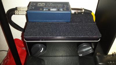

Hola.éste es el mío,intercalando una DI Palmer PDI09,con emulación de pantalla ,sonido valvular directo al PC !!!
Puedo poner el atenuador al mínimo y no se oye nada por el combo Bugera v22 y lo puedo oir a través de mis cascos cuando hago grabaciones nocturnas...
saludos

Que bueno!
Una gran alternativa lo de la DI con emulación!!!! sube el precio bastante (20 o 30€) en relación a hacerlo con la DI Millenium pero es una solución perfecta para quien quiere utilizar su ampli válvular con cascos y en silencio absoluto!
En cuanto a lo de los condensadores que comentabais, podrían ser los dos iguales siempre que los dos sean como el primero, es decir que soporten bien la carga. El hecho de poner dos diferentes fue un tema de precio, el segundo más pequeño es bastante más barato.

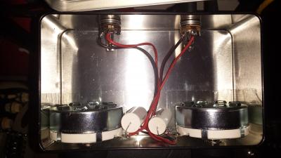

A mi me surge la misma duda, en el esquema del principio del hilo pone que los dos condensadores son iguales, pero en tu foto son diferentes. Pueedes confirmarme que valores has usado?
Quiero montarlo igual, con lo basico. Solo me interesa el atenuador, no la salida directa.
Gracias!

Hola. He usado concretamente estos dos condensadores:
-Condensador Audiophiler de 4,7 uf/400V (http://www.musikding.de/MKP-47uF/400V-axial)
-Condensador electrolítico de 4,7 uf/63V (http://www.musikding.de/47uF/63V-axial_1)
Saludos!

Es pura curiosidad... Si tienen el mismo valor, porque usar diferentes?
Igual es una pregunta absurda, no entiendo nada del tema!
Atroz
por el 06/08/2015
Si has seguido todo el hilo habrás leído que el compañero Tokai comentó (si no recuerdo mal) que el condensador que va en el segundo L-pad no es necesario que sea del mismo voltaje que el primero puesto que tiene que soportar menos carga. Esto también implica que es un condensador más barato, lo que hace bajar un poco el coste total del aparato.
En cualquier caso, cuando el compañero Tokai se pase por este hilo, seguro que es capaz de darte una respuesta mejor y más razonada que la mía.

Son diferentes porque los que yo puse son de 100W y los que ha puesto Atroz son de 50W. No es un tema de calidad sino de poténcia, de ahí que sean diferentes, aunque a lo que comentas de la tapa, es solo eso, una tapa, lo demás es exactamente igual pero más pequeño ya que ha de soportar menos poténcia.
