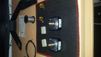

Ya tengo todos los materiales en casa , montaré el aparato y comentare impresiones.

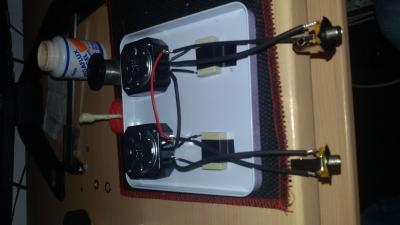

Falta solo el montaje final

Ojo con esos cables apantallados, veo la malla a la vista y puede darte problemas de doble tierra si toca con algún otro elemento. Yo te recomendaría tapar la malla con algún aislante como los tubos térmicos o en su defecto cinta aislante.

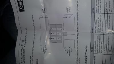

Debo haberla cagado en algún punto pq me da continuidad entre masa y positivo, mañana con más tiempo lo examinare paso a paso .
Ese esquema venia con los atenuadores, por si sirve de algo

Bueno lo he revisado punto por punto y esta instalado según el esquema , la cuestión es que el cacharro este tiene continuidad entre sus 3 patas , excepto cuando esta puesto al 10, que cierra entre la pata 3 y la 1 , la 2 y la 3 siguen teniendo continuidad entre sí .
Su alguien me ilumina con esto se lo agradecería, ayer estuve toda la tarde liado y al final para nada .

Intenta seguir este esquema. El montaje básico no es nada complicado, me extraña que no te funcione. Revisa todas las soldaduras, veo mucho cable sin aislante, que no esté tocando alguno la chapa donde estas haciendo el montaje y se eso lo que te esté dando problemas.
¿Cuando dices continuidad a qué te refieres?

Que la pata 3 y la 2 tengan continuidad es lo normal, las estas puenteando con un condensador para que las frecuencias agudas pasen por allí sin tener que pasar por el reostato.
El resto no le veo problema, cualquier resistencia variable tiene continuidad en sus tres patas cuando no está cerrado.
