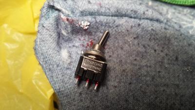

Desearía que alguien me explicara el sistema de colores en que debe ir soldado.
Gracias.
Tokai
por el 06/11/2015
Hola Valentin,
Vas a poner la DI Milenium entiendo correcto? Ya que esos switch van para sustituir los que lleva la caja que son rectangulares.
Solo has de replicar exactamente cómo están colocados en la caja Milenium DI más que en los colores has de fijarte en el cable que va en medio ya que los otros dos es indiferente porque siempre puedes girar el switch y lo de abajo está arriba y al revés.
Edito, en la foto del capítulo tres tienes exactamente ese código de colores que necesitas.
valentin vigo
por el 06/11/2015
Queda claro, el Millenium trae el amarillo en el medio, y así que tiene que ir al medio... el rojo y verde es indiferente, derecha e izquierda o viceversa, da igual.
Correcto?

Tokai
por el 07/11/2015
#178
Correcto.
