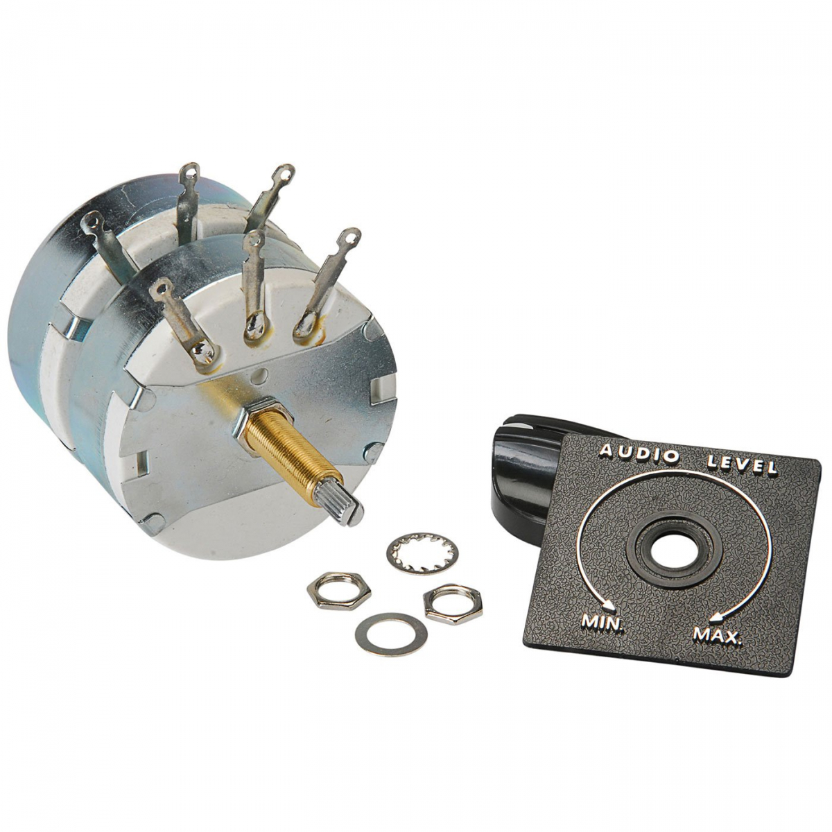

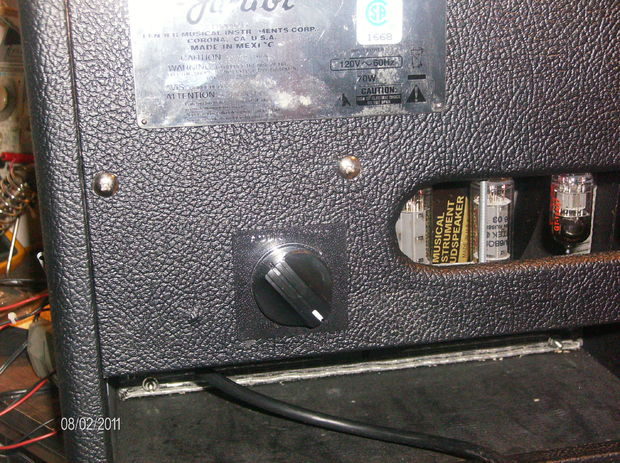

2 preguntas compañeros:
1/ . instalarlo en la tapa trasea del ampli "semi-descubierto" es una buena idea????? o tiene que ir si o si dentro de una caja=== veo por ahi que gente lo ha hecho
http://www.amazon.com/L-Pad-100W-Stereo-Rated-Shaft/dp/B0002KR0SI
2/ . Poner 2 L-pad de estos , ¿sería el equivalente a poner uno stereo y usar las 6 patillas????
Tokai
por el 19/11/2015
#197
Por partes
1- puede ir donde quieras siempre que hagas bien las conexiones y no sea una zona donde el sobre calentamiento pueda liarte un Cristo. Da igual si está abierto o no, cuanto más ventilado este mejor, lo mismo que cuanto más lejos de otra fuente de calor.
2- No te sirve de nada poner un Stereo, ya que se aunque sean dos L-Pad los dos van a girar al mismo tiempo por lo que la alta sensibilidad la pierdes además de manera más brusca que incluso con uno solo.

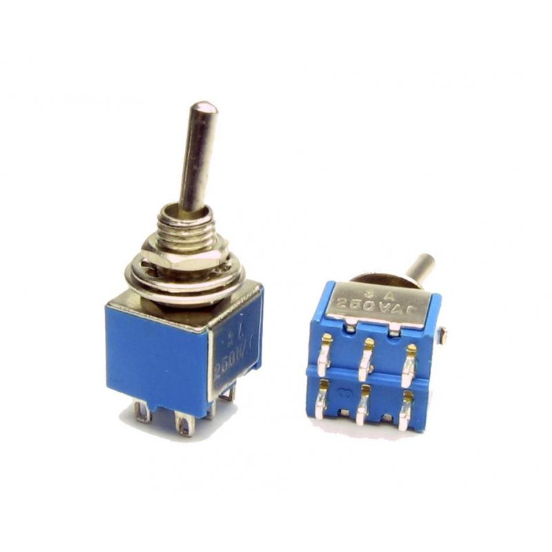

Buenos dias chicos, tengo una duda.
El selector dpdt que usa Tokai es de 3 pines en linea.. pero tenia por casa un par de ellos y quisiera usarlos, el problema es que es de 6 pines, de este tipo:
Sabéis como debo hacer la conexión de los 3 cables (rojo, amarillo y verde), y los dos cables (rojo y negro) que iban a los jacks en formato pcb..?? Debo usar solo una de las filas del dpdt o van de otra forma?
Gracias..

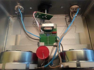

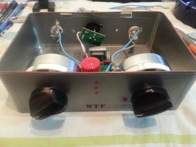

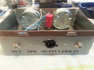

Andro
por el 22/11/2015
Mientras me aclaro como conectar el dpdt de 6 pines.. aquí unas fotos de como ha quedado al final..
Tokai
por el 22/11/2015
Pinta bien...
No estoy seguro de que puedas utilizar esos dpdt, están pensados para otra función.....
Andro
por el 22/11/2015
Ok.. tendremos que hacer un pedido entonces..
Gracias por la ayuda. Pense que eran de ese tipo, y al ir a montarlo todo me di cuenta del error.

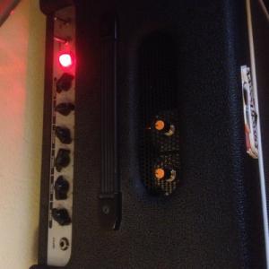

Enri__
por el 26/11/2015
Hola a todos, al final después de múltiples pruebas y ver que funciona a las mil maravillas no he podido resistirme a acoplarlo en el combo como si de una mod más se tratara y así evitar andar con ampli + cajita + cables colgando y dejar una instalación limpia y con buena ventilacion, ya que lo he puesto a un lado de la rejilla superior de refrigeración.
