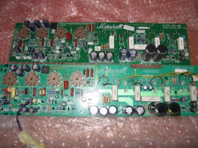

Hola, Jonyc. Me alegro de verte. Por cierto, tu Marshall suena fatal (jeje, es broma).
No lo puedo afirmar con total seguridad pero siempre he asociado los susceptibles de tener problemas con el tipo de interruptor que llevan. Los primeros (izda. en la foto, susceptibles de problemas) suelen llevar el interruptor de red idéntico al de la serie JCM800. Los segundos (ya con la placa nueva) suelen llevar el nuevo tipo de interruptor. Son parecidos pero no idénticos.
Todos los DSL/TSL 50/100/122 que he visto con la placa defectuosa llevaban los interruptores antiguos y nunca he encontrado ese problema con los que llevan los interruptores de la derecha.

jonyk
por el 27/02/2016
#161
No soy el que más sabe de esto...., pero ya que nadie te dice nada te comento. Yo estoy casi seguro de que no, porque lo solucionaron mucho antes. De todas formas si te quieres super asegurar, no tienes mas que abrir el ampli y mirar la placa. Si ves que es la verde oscura no vas a tener problemas.
Bueno y ya que te he contestao ayudame tu también, mi novia es de los 70s, ¿tu crees que me dará problemas?

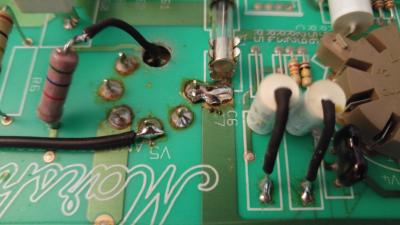

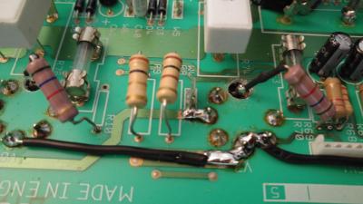

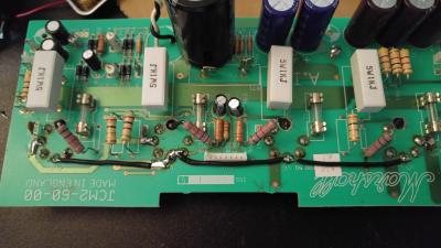

Os muestro el estado de mi placa a dia de hoy. El año de la placa es del 98 y a dia de hoy el ampli suena de miedo y bias estable.No digo que estas placas no fallen, solo digo que si se coge a tiempo y se modifica antes de que falle, el ampli no da ningún fallo producido por la famosa placa
jonyk
por el 28/02/2016
#165
Hola Luis, ya se ve en las fotos que aislaste componentes de la placa. Lo que dices, parece cogiste la enfermedad a tiempo.
Yo lo intente aislando todos los pines pero no me dió resultado, seguía con un bias inestable, al final compré la famosa placa y se soluciono todo, hum, bias estable. Lo del sonido no sabría decir si me ha cambiado a mejor como dicen algunos. Sonaba y suena bien.
frankiko
#165 totalmente de acuerdo. Y buen trabajo en esa placa. Pinta de lujo.

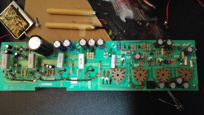

Hola muy buenas.
Tengo un problema. En 2013 ya le cambie la placa base a mi TSL100 del 98. Y ahora me he comprado un kit que vende marshall en thomann para tener totalmente actualizado y mejorado el funcionamiento del ampli que consta de 4 placas, la clean, la crunch, la lead y la rear (la posterior donde se conectan altavoces y demas). Me ha tardado quatro meses en llegar porque los de thomann primero me envian una placa base que yo ya habia dicho que la habia cambiado y despues de miles de llamadas, fotos y mails me han dado la razón y por fin me han enviado el pack este.
Y la duda que tengo es la siguiente las nuevas placas tienen más componentes, tres conectores más y diferente diseño. De estos conectores hay dos que no estoy seguro a donde van. En la nueva versión de placa base tienes el CON 15 y el CON16 que antes no tenia nada conectado pero ahora representa que van al CON21 o CON 22 de la placa Lead. Alguien sabe a donde va cada uno? Si teneis un TSL100/122 del 2012 o 2013 ya aparecen estos conectores.
Sin estas conecciones el ampli funciona.
Alguien sabe donde puedo preguntarlo.
Gracias
