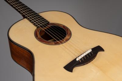

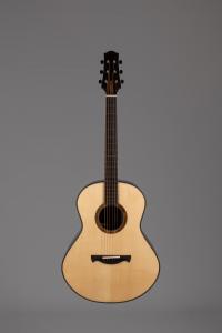

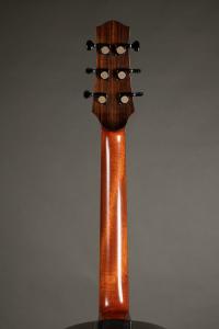

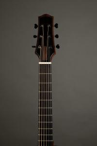

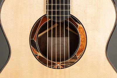

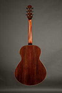

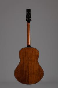

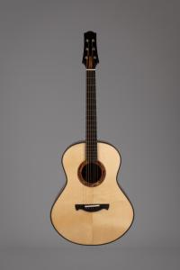

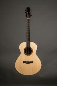

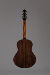

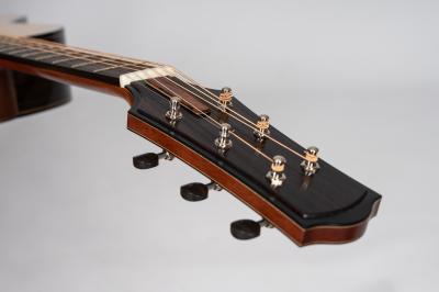

Aquí os dejo alguna foto de mis últimas dos guitarras, las primeras de mi modelo KEA.
Estas son las especificaciones de las dos guitarras:
Escala: 625,475mm
Tapa: Abeto Italiano
Fondo y aros: Caoba Cubana
Mástil: Caoba Cubana + Refuerzos de carbono/Alma doble acción
Roseta: Mosaico (Cocobolo/Caoba Cubana/ Castaño)
Diapasón y puente: Palo Santo de Brasil
Pala: Palo Santo de Brasil + Cocobolo / Ébano
Trastes: Sintoms 2,5mm
Perfiles: Ébano
Filetes: Cocobolo
Clavijero: Rickard Cyclone Niquel/Ébano
Anchura de cejilla: 42 mm
Barnizado: Mástil al aceite/Cuerpo Nitrocelulosa
Otros: Mástil atornillado en cuatro puntos/Aros laminados
Escala: 25” (635mm)
Fondo y aros: Palo Santo de la India
Mástil: Caoba de Honduras + Refuerzos de Carbono / Alma de doble acción
Roseta: Castaño
Diapasón y puente: Palo Santo de la India
Pala: Palo Santo de la India + Ébano / Ébano
Perfiles: Ébano
Filetes: Palo Santo de la India
Clavijero: Waverly Ebano
Iker R. Luthier
por el 20/09/2021
Kiko CP
por el 20/09/2021 1 anuncio en Mercasonic
Enhorabuena! Tienen una pinta extraordinaria.
toni diaz
por el 20/09/2021
Impresionante tanto la factura como el tono, el llevar las cuerdas en el clavijero lo más rectas posibles es un plus para la afinacion

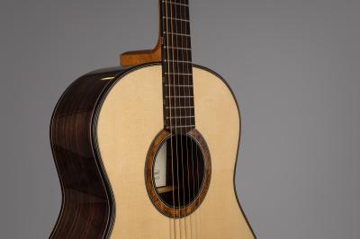

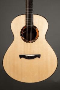

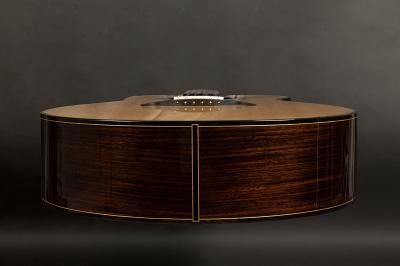

Esta es la primera guitarra del modelo SUA:
Escala: 25,5" (647,7mm)
Tapa: Abeto de los Carpatos
Roseta: Diseño Arima de tres maderas (Ebano, Caoba y Palo Santo de India)
Diapasón y puente: Ebano de Creliacam
Clavijero: Gotoh 510
Anchura de cejilla: 44 mm
