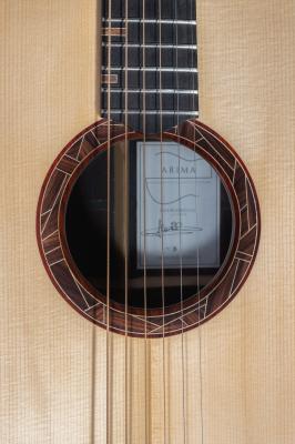

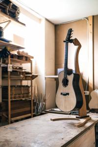

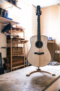

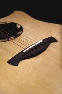

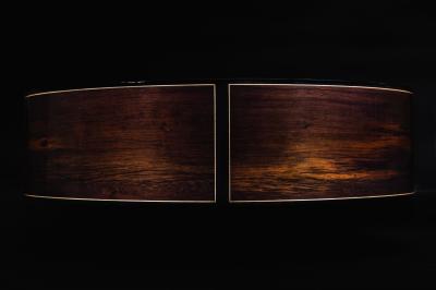

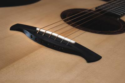

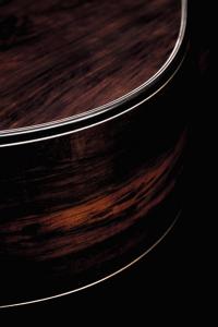

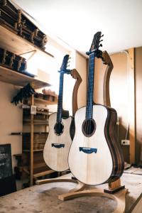

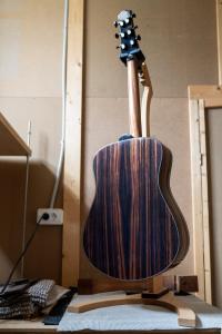

Hola a todos!
Me llamo Iker y vivo en el país vasco.
Soy un luthier que se dedica a la construcción de guitarras acústicas, acabo de crear mi página web y a lo mejor os puede resultar interesante a muchos de vosotros!
Os dejo por aquí el enlace y si teneís algun tipo de duda o de curiosidad no dudeís en preguntarme!
Por cierto, os dejo aquí algunas fotos de mis ultimas dos guitarras.
Muchas gracias y un abrazo para todos!

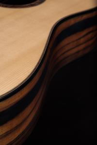

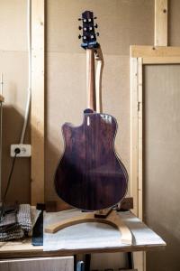

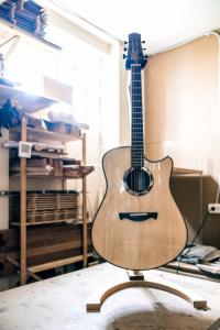

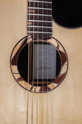

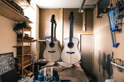

Pues en cuanto a la linea de guitarras que tengo en mente puedes encontrar los dos modelos en los que estoy trabajando ahora mismo en mi paina web, son diseños propios en los que he pasado mucho tiempo pensando, por una parte el modelo KEA, mi idea sobre ese modelo a grandes rasgos es una guitarra acústica de tamaño mediano con un equilibrio en todo el espectro de sonido. Por otra parte, el modelo SUA, una guitarra con cuerpo más grande y en la que intento centrarme más en conseguir un sonido con mucho volumen y gran presencia de graves.
Tengo otros modelos en mente que estoy diseñando y haciendo pruebas pero por el momento me quiero centrar en esos dos modelos y sacarle todo el potemcial. Como vengo de la construcción de instrumento clásico (violin, viola y violoncello) tambien tengo pensado ofertar la construcción de un modelo acustico de archtop, pero eso si que será más adelante.....
En cuanto a materiales, un mundo! soy muy estricto con la materia prima que utilizo, únicamente utilizo maderas de primera calidad. Soy muy estricto con el secado de la madera y me gusta afianzar cada paso de la construcción con paciencia, creo que hay que darle tiempo a que cada pieza de madera para que se mueva y adopte la forma, si no a largo plazo puede haber problemas...
Me gusta recopilar todos los datos posibles de cada madera que utilizo (peso, densidad, velocidad de propagacion, Z evans, modos de vibracion Cladni....), pienso que a todo lo relacionado con la luthería hay que quitarle un poco de romanticismo, me gusta tomar datos objetivos centrandome en la física y tomar decisiones para sacarle el máximo potencial a cada pieza. Por ejemplo, tengo un stock de tapas de abeto italiano con 20 años de secado que yo mismo seleccioné en los alpes, aún siendo cortadas en la misma zona y los mismos bosques la densidad de cada tapa es bastante diferente por lo que la forma en la que hay que trabajar cada una también lo será.

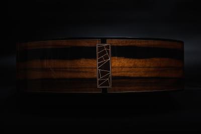

Actualmente tengo bástante definido mi método de trabajo aunque no paro de formarme continuamente y las ideas van cambiando, pero en resumidas cuentas, mis guitarras tienen una unión de mástil y cuerpo atornillado con varías modificaciones que he realizado bajo mi criterio y que creo que son positivas en cuanto ha sonido y durabilidad futura del instrumento (imposible de explicar escribiendolo...). También construyo pensando en conseguir aros muy rigidos, utilizando tres capas; bajo mi punto de vista esa forma de construccion aun siendo mucho más compleja y con mucho mas trabajo tiene grandes beneficios, por una parte la durabilidad futura de los aros, imposible que se agrieten con un golpe o con cambios de temperatura.... y por otra parte, al ser una estructura con mucha rigidez la vibración de la tapa y el fondo no se transmite a los aros y no se pierde esa vibración, resultando un instrumento con más armónicos, proyección y sustain, podría asemejarse a una caja de bateria, dos membranas vibrantes unidas a una estructura muy rigida.

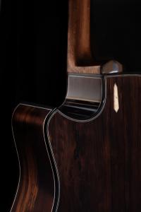

Ya se me hacía raro lo de la foto...algo era ello
index.php?controller=forum&action=view_attachment&attachment_id=157894
Evidentemente la unión se hará desde dentro, no?
O sea que haces un sandwich con tres aros....grosor resultante? 5 o 6 mm?

Ahora mismo estoy construyendo dos guitarras modelo KEA, una con fondo, aros y mástil de caoba cubana y diapasón y puente de brazilian rosewood, la otra con el fondo y aros de palo santo de la india con el mastil de caoba de honduras y puente y diapasón de ebano. Ambas con tapas de abeto Italiano.

#10
Si, la unión es desde dentro mediante cuatro tornillos, dos que unen la parte del talon del mástil al bloque interno de la guitarra y otros dos uniendo el bloque que está bajo el diapasón. Pero es algo más que eso, intento darle un sentido a todo eso uniendolo también al varetaje superior de la tapa para evitar que con el paso de los años acabe undiendose el diapasón en la tapa, algo muy común en las guitarras vintage...
Si, aproximadamente mis aros tienen unos 5mm.
