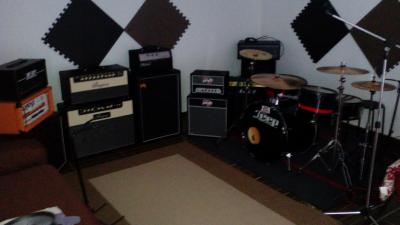

Juan
por el 31/07/2015
Pues yo tengo la suerte de poder exprimir las válvulas de mis cacharros tanto como quiera. Buhardilla sin veciiinooooss
Pablo Briz
por el 31/07/2015
El hilo decía a bajo volumen...
Jajaja qué suerte tienen algunos, mientras tanto los demás pagando por atenuadores y comiéndose la cabeza con amplis de poca potencia, preocupados por el master del ampli....
