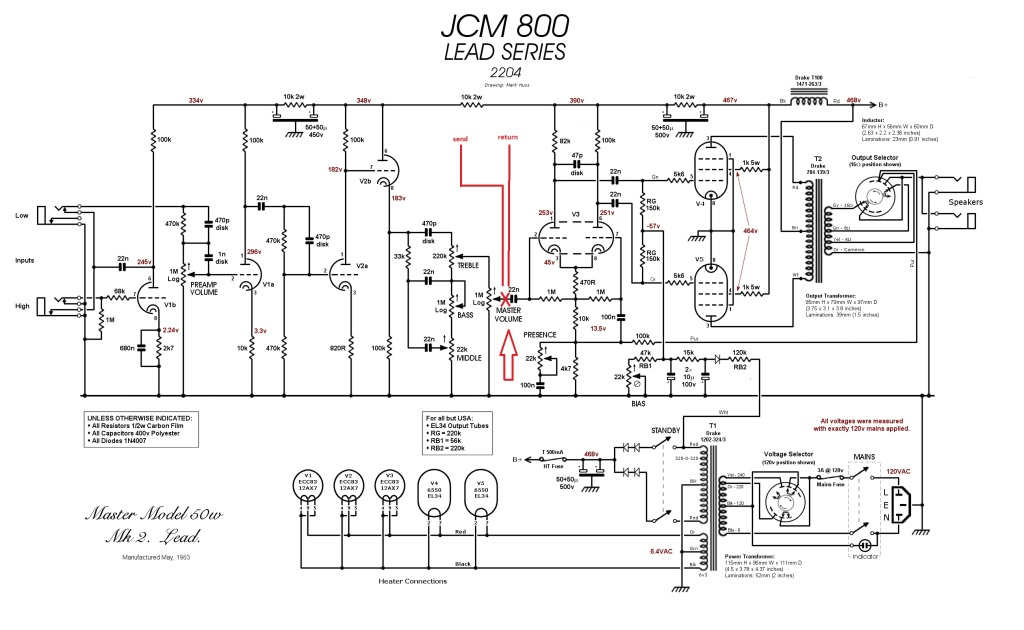

Aquí te dejo el esquema y el punto donde deberías cortar la pista para sacar dos cables uno para el envío y otro para el retorno.
http://i180.photobucket.com/albums/x313/MissiN1979/JCM800_2204.jpg
