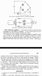

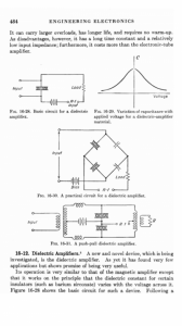

No hay prácticamente casi info, en estas dos imágenes adjuntas comentan algo del tipo de circuito y materiales,
puede que el potencial a aplicar en los dieléctricos sea generoso, para poder crear un flujo que cebe la amplitud de la señal, flujo o corriente, aunque no creo que se tenga que llegar a voltajes de plasma o bobina de tesla por comparar con algo.
El truco de la cosa es el componente dieléctrico a utilizar.
No he encontrado por el momento ningún montaje o prototipo práctico para señal de audio ( Audio frecuencia)
Algunas aplicaciones para transducción microfónica y micrófonos podrían basarse en ello.
Por ahora es lo que conozco después de mucho mirar y leer.
Cualquier aportación en el sentido de armar una etapa amplificadora en esta dirección es bienvenido y aplaudido.

Pues no he visto mucho mas, aunque en esas imágenes hay hasta un esquema phush pull , jeje.
El punto complejo es el dielectrico, si se despeja esa incógnita estaría el tema, no me hago idea aún de cuanto puede amplificar este tipo de configuración, ni de que modo lo hará.
La manera de trabajar del dieléctrico es un material aislante entre dos placas o electrodos planos o próximos, al hacer circular una tensión parece ser que se acumulan microflujos de descargas eléctricas que pasan de una placa a la otra y se crea una disposición eléctrica o similar.

Otro Litronico que se une, todavia tengo por ahi algunos 2n3055 con sus micas, que viejuno soy jejeje. Viendo los esquemas y su antigüedad lo mas posible es que el dielectrico sea baquelita, material que todos los que trabajamos con cacharros antiguos odiamos.
Me surgen todas las dudas del mundo, material del elemento resonante, distancia entre ellas y el dielectrico, tensiones... uff

Pues investigando un poco lo que deduzco con mi pesimo ingles es que las aplicaciones de este amplificador es para motores. Un primitivo control por frecuencia https://patents.google.com/patent/US2848563 un variador de 1958 vaya
fmk
por el 23/12/2018
Buen aporte Toni, no conocía esa patente, es muy parecida en cierta forma a ese esquema phush pull que encontré.
Esta topología es muy similar a la de los amplificadores magnéticos y como en ella, supongo que la utilización de diodos aumenta en gran medida la ganancia de estos dispositivos, de una manera exponencial.
También en los magnéticos como en estos dieléctricos, las aplicaciones fueron mas demandadas según lo que demandó la época, aplicaciones de motores y militares, radar, control de grandes energías con controles simples y manejables y sobre todas las cosas anteriores la robustez y durabilidad sin partes móviles.
