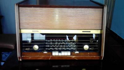

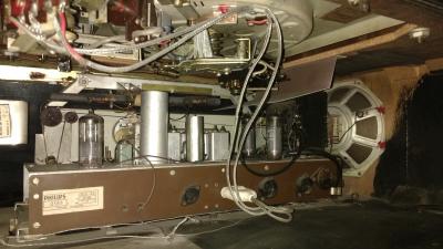

Buenas! Hace ya unos añitos compre una radio valvular porque siempre me llamo el aspecto antiguo y el sonido de estos cacharrillos, la única pega que solo cogía onda cero xD pues no tiene FM, hace ya tiempo cacharreando vi que tenia toma de phono para amplificar un tocadiscos, asi que adaptando el conector que tiene (tipo enchufe) le coloque un jack de guitarra y este es el resultado
https://www.youtube.com/watch?v=xwLWp0iNj9A
Tocando con la pedalera saca un sonido realmente definido, bastante mejor que el que saco con el laney híbrido.
Me atraveria a decir que cualquier radio con entrada de phono se puede usar para amplificar la guitarra, y es una solucion bastante mas económica que los amplis valvulares de 1w o 5w que rondan por internet.

Adaptar el jack al enchufe es facil, conectas la malla del jack a un polo y el vivo a otro, de esta forma no hay q modificar la radio q tiene su encqanto si se mantiene original
En cuanto a lasvalvulas, si tienes las que traia aunque esten rotas mira a ver si ves la numeracion y en ebay hay muchas, suelen ser mas baratas que lasde amplificador

Tened cuidado con las que no tienen phono o algún conector de separación de etapa que algunas radios trabajan con tensiones mas altas que las de los amplis de 1 a 5 W, mas de 850 VCA.
Si conectáis la guitarra a una etapa de amplificación que no sea la correcta, a través de las cuerdas por continuidad de masa, os puede freir alguna neurona... A demás no todas tienen el mismo sistema de amplificación aunque parezca el mismo... ( Phus-pull, Phentodo+triodo, exal, acoplamiento directo, ánodo o cátodo común...) por si acaso colocad un condensador de desacoplo de 0.47mF 24V con el vivo del jack y una resistencia de 1M 1W a masa.
Un saludo y suerte a los valientes...
