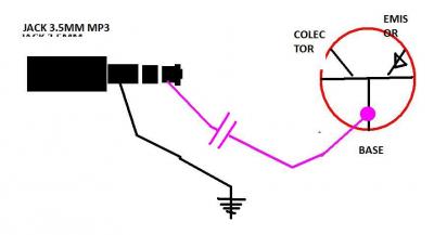

hombre, es un cable mini jack mira que facil, fijate que hay un condensador en serie con el vivo, puedes poner el condensador que quieras, pon uno pequeño, desde 22nf hasta 1uf te sirve cualquiera, que no sea electrolitico, tu puedes poner uno entre esos valores.

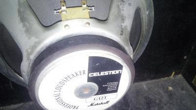

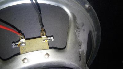

Test de altavoz
Escala de 200 ohmios : 07,7
Entiendo q es un altavoz Celestion de 8 ohmio, parece q funciona correcto no ?
Hace un pelin de ruidito al medir con las puntas supongo q es buena señal he visto un video q con pinzas de cangrejo ( no tengo ) y una pila hace ruido al tocar la pila con las pinzas demostrando q va bien
juanmgc74 Baneado
por el 07/12/2018
Veis parece el simbolo de ohmio ( algo borrado ) y al lado numero 8

Tonyguitar
por el 07/12/2018
el altavoz esta perefcto, siempre puedes probar poniendo otro altavoz de 8 o 16 ohmios, pero vaya, que no es el altavoz.
