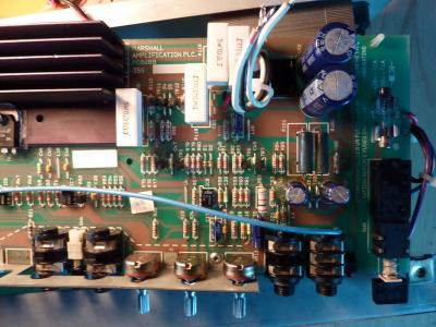

no, solo una valvula en el previo como el tuyo creo, he leido tus posts (buena review x cierto) , Marshall valvestate 8080 England
la etapa de potencia que zona es, para ver si falta algun componente de los que mencionaba el diodo D3 creo yo que puede ser en otros amplis si viene puesto los otros componentes no vienen....quemados hinchados no se ve nada

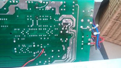

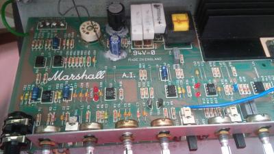

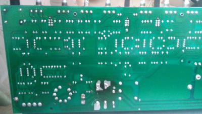

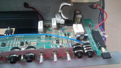

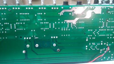

son 3 fotos de parte delantera y otras 3 de la trasera para que coja todo, hay 3 puentes que me hizo un tecnico con los cuales ya enciende
juanmgc74 Baneado
por el 06/12/2018
soldaduras frias o rotas no veo aunq hare nuevo repaso con lupa, no hace mucho lo arregle yo mismo cambiando condensadores y resistencias y un diodo de la zona de alimentacion

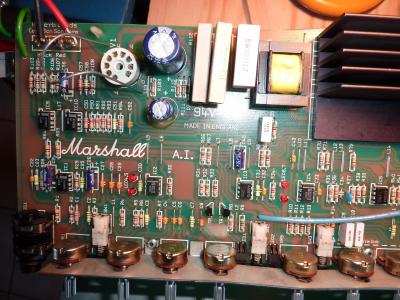

esta son fotos del mismo modelo que he visto en este foro, como veis la pieza R76 no viene puesta ni la C35 (aqui no se ve ), pero el diodo D3 (cerca de la valvula supongo sera la zona del previo ) si viene

te tocara hacer un seguimiento desde la entrada a la etapa a la salida, o intentar inyectar señal a los transistores de potencia a ver si se ha roto la salida por algun corto o algo.
mira bien la placa que no naya soldaduras mal, revisa el pote del master sobretodo, el pote de efectos, y visualizalo todo en busca de algo.

inyectar señal a los transistores de potencia Como se hace esto ? tienes imagen de un transistor de potencia ? no los diferencio voy a buscar en google

mucha tela pa mi, empezare cambiando las 3 piezas esas sobre todo el diodo D3 ( zona de la valvula ) que x lo que veo es igual q el D4 y D5 ( estos estan en la zona de alimentacion )
sabeis que valores tiene ? a ver si viene algo x google
