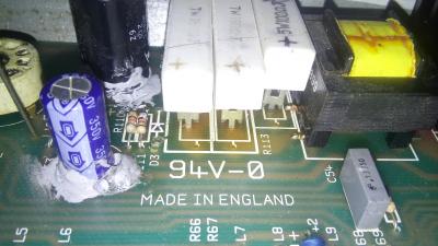

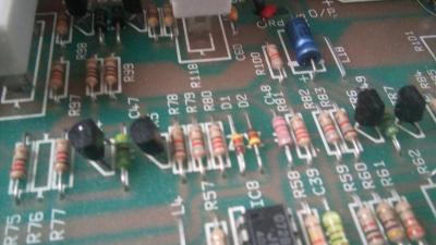

por lo que leo de Tony a mi me pasa lo siguiente sera problema en la etapa de potencia ?
el ampli enciende pero no suena o suena muuuuy bajito
en ningun canal
punteo send-return y sigue igual
he limpiado con lubricante spray entradas, zocalo valvula etc
la sorpresa viene cuando mando desde el Send a otro ampli (peavy) y en la posicion de canal limpio del marshall suena ( en el imput y return -aqui la señal llega aun mas fuerte- del peavy ) pero en canal disto del Marshall no suena
a la inversa no suena; desde send del peavy no suena en Marshall ( ni en imput ni en return ) por probar altavoz del Marshall
tambien observo que falta un diodo D3 cerca de la valvula y otro par de piezas ( c35, R76 ) pero que veo que otros amplis de este modelo ( Marshall v8080 ) no tienen puestas tampoco.

si por el send eres capaz de sacar señal a otro ampli y por el retun no suena, entonces el problema esta en la etapa de potencia, y casi seguro que facil la valvula inversora sea la que este fallando.

Sube unas fotos. Son de gran ayuda.

quita la inversora y prueba con otra valvula, eso lo primero, ¿es una 12ax7/ecc83 imagino verdad?

ahora subo fotos de todo, tengo 2 valvulas la de fabrica Marshall y otra ecc83s que compre ambas funcionan, que es Inversora ?
