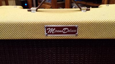

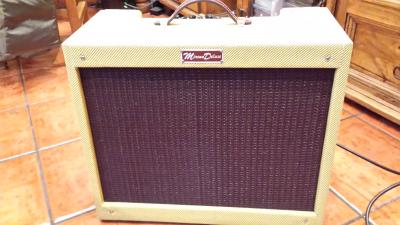

resultado final

Te ha quedao de lujo, especialmente el mueble con la unión en cola de milano. Lo de la grabadora láser mola y se vé que has hecho unas cuantas pruebas, ¿es tuya, qué altavoz has montado?
Jon Mirena
por el 09/03/2018
WGS C12Q porque ley muy buenas criticas en foros yanquis de este altavoz para este ampli y resulta económico, yo estoy muy contento.
