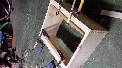

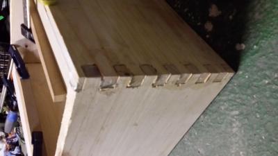

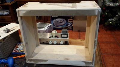

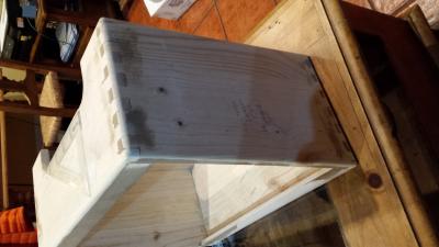

cuando llegaron todas las piezas nos ponemos a montar, esta vez decidi empezar por el mueble y no empezar con los cables hasta terminarlo, porque si no con las prisas de querer hacerlo sonar se corre demasiado.
Jon Mirena
por el 08/03/2018

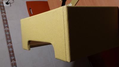

estuve dudando con hacerlo acabado en madera o forrar con tela y el color de la tela, finalmente...
Jon Mirena
por el 08/03/2018
el grillcloth que tenia pedido no me convencia y tras consenso familiar pedi otro que quedaba mucho mejor

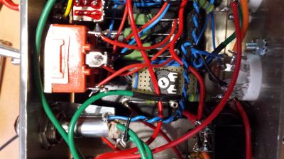

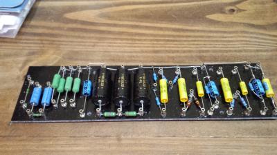

terminado el mueble empezamos con los cables
Jon Mirena
por el 08/03/2018
y empiezan a entrar muchos cables
Jon Mirena
por el 08/03/2018

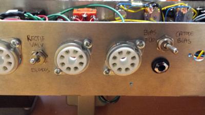

al final entran todos y tiene selectores y botones por todas partes

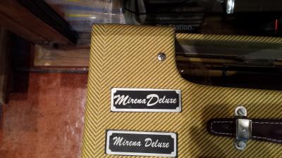

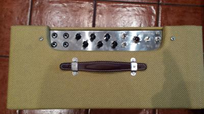

le hacemos un faceplate en inoxidable con grabadora laser y a montar
Jon Mirena
por el 08/03/2018
ya solo faltaba un detalle, el logo y empezamos a hacer pruebas
Jon Mirena
por el 08/03/2018
después de un montón de pruebas cuando ya tenia algo que me gustaba decidí que el negro no era el color del lago del ampli y a pesar de la opinión familiar decidí hacerlo en el color del tweed deluxe y casualidad en el chino del barrio tenían un bote de spray de color teja que quedaba muy bien.
El método es pintar un trozo de inoxidable con spray y eliminar con grabador laser la parte de las letras.
