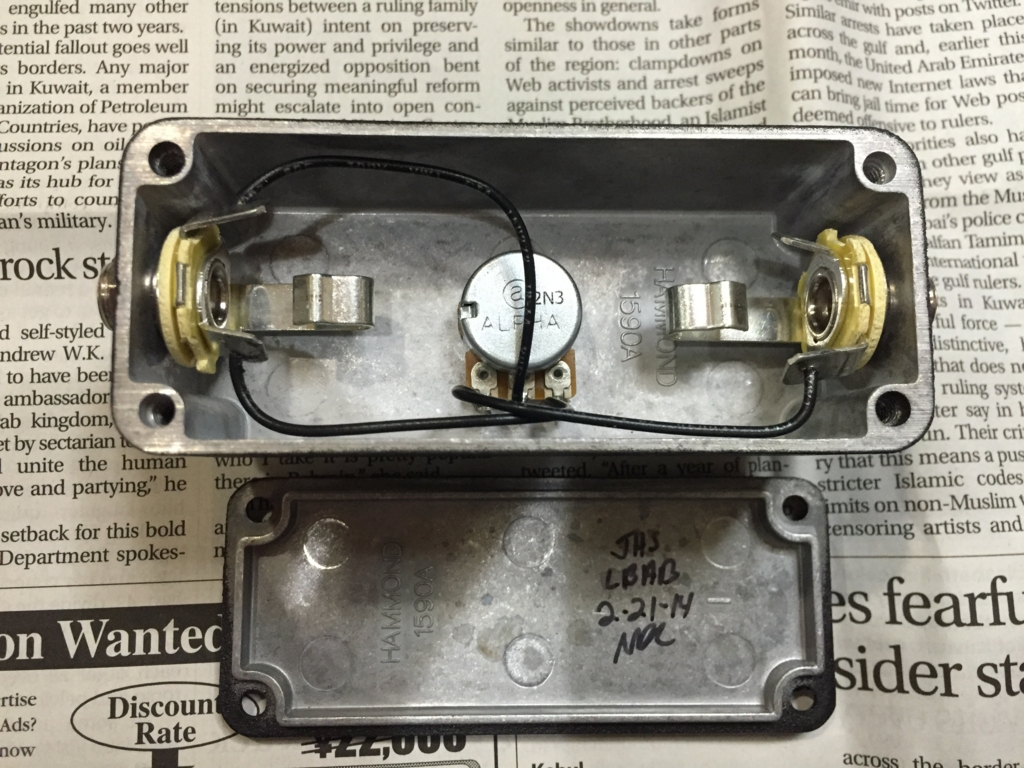

#56 ahi falta un cable de masa
Iván Jiménez
#56 Para usar eso mejor usar un ecualizador porque un potenciómetro así suelto no tiene una respuesta plana.
