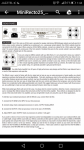

Sé que a pesar de ello, puedo conectar mi ampli a ella de forma segura, el mismo manual del ampli (Mesa Boogie Mini Rectifier) indica que es seguro, aparte lo he leído alguna que otra vez en el foro y yo mismo lo he probado, funciona sin problema y suena bien (a volúmen casero al menos).

Me he leído lo referente a los altavoces del manual de mesa boogie y dice lo contrario de lo que comentas. Salida de 8 Ohms y salida de 4.
Con advertencia incluida de " no inventes que te lo cargas"
