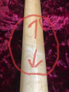

Este es el detalle. De hecho yo lo vi cuando el compañero subió la consulta pero no quise decirle nada para no amargarle la vida..

#13 Ese es el detalle que me preocupaba más pero los otros también sumaban problemas.
En Fender como en cualquier sitio hay días mejores q otros pero la revisión de calidad de esta guitarra fue penosa.
Es una pena porque es la guitarra que quería tener. Era de mayo de 2022 y no hay otra ya en ningún sitio y además sonaba bien pero es jugarte mucho dinero sabiendo q al final dará problemas. Ojalá alguien se Fender tome nota yo no pongo 300€ más para la American Vintage II que tb me encanta (pero si en el departamento de calidad me la dejaran al precio de la devuelta…)

#14 Pues la verdad que a mí tampoco me gusta la beta que tiene en la zona de la pala, y más en una guitarra de ese nivel. Se supone que pagas por unas maderas más seleccionadas, aunque sea solo estético.

En primer lugar la veta puede ser mas o menos estética, gustar o no gustar, pero es algo que no va mas allá.
Otra cosa es que haya deformaciones o abultamientos en la madera, algo que si puede ser un problema. Pero eso es difícilmente apreciable en las imágenes, aunque a toro pasado alguien asegure lo contrario.
Por mis manos han pasado mástiles Fender USA con el corte Plain Sawn y vetas tan pronunciadas como las de esa guitarra, que eran de hecho excelentes mástiles, y estéticamente atractivos, si bien eso va en gustos y preferencias.
Dudo mucho que el aspecto estético del veteado haya motivado el consejo de devolución de un luthier de la categoría de Juan Brieva. Entiendo que habrá observado motivos de peso mas allá del puramente estético para llegar a esa conclusión. Ese abultamiento entre trastes que comentas, si seria una causa.
Sobre la selección de maderas y el control de calidad se puede escribir otro hilo completo que daría para mucho, sin embargo en esta caso, si exceptuamos ese defecto o abultamiento que tu mencionas, el criterio de selección se corresponde con lo que has comprado, al menos por la apariencia. Y reitero que solo mirando unas fotos es muy difícil asegurar nada.
Si se pretende un mástil Fender Stratocaster con un mayor grado de selección y corte Quarter Sawn, tendrías que subir algún peldaño e irte a una Custom Shop, cuya maderas han pasado filtros mas exigentes.

Exactamente eso es lo que Juan Brieva observó en el mástil entre los trastes 7/8

Aquí no puedo estar de acuerdo. Yo pido una calidad acorde con lo pagado y ese mástil no la tenía (abultamiento, nudos...). Por supuesto que no busco una calidad y selección de maderas de una custom shop porque no la estoy pagando pero sí estoy pagando una guitarra de 1800€ cuyo control de calidad no ha sido el adecuado.
Que esto lo pensara yo no tendría la rotundidad y el criterio que tiene el que Juan Brieva nada más verla comentase que ese mástil "nunca lo había visto en una Fender" y que daría con toda seguridad problemas en el futuro y que la devolviera directamente, así como que en Pronorte opinaran de similar manera.
Con esto quiero decir que no es en ningún caso un capricho de "estética" por mi parte ni que pretenda tener una guitarra con mejores calidades de las que pago por ella sino un mal instrumento que ha pasado unos filtros de calidad poco exigentes.
Ese veteado denota un abultamiento. Puede que no suponga un problema, o sí. Si han observado una deformación, esta claro. Bien hecho devolverla. A mí, la trasera del mástil me gustaba estéticamente, por las fotos al menos. La de la pala ya no.

Ostia tío, de esto no me había dado cuenta cuando me lo comentaste, las aguas van en distintas direcciones, como es posible? Por que parte se ha cortado esa pieza? Ahora comprendo tu rayada, sumando lo de la pala has hecho bien en devolverla, siento tu frustración, espero que encuentres una pronto.

Pues ese fue el principal motivo de mi consulta al abrir este post. Me respondieron que era un tipo de corte llamado Plain Sawn y que era posible que las vetas estuviesen tan pronunciadas pero no me quedaba tranquilo. Cuando el luthier me avisó de que lo mejor era devolver la guitarra pues no lo pensé más con todo el dolor porque había estado esperando la guitarra 2 meses (previo pago) y al estar descatalogada ya no hay más opciones de cambio por otra igual. Lo peor es que sigo en la misma situación buscando una Fender stratocaster de zurdo...
