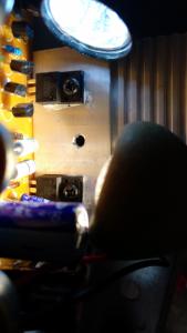

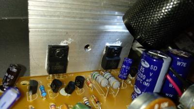

Bueno, ya empezamos, visualizo la placa y no veo nada quemado.....voy a cambiar lo siguiente:
Lleva dos d2058 (raro, no?)
Un jrc4585d
Dos 2.200 uf de 25v
Revisare condensadores......

2SD2058... Entonces la etapa de.potencia es a transistores discretos. ¿Estás seguro de que los dos son iguales? ¿No será un 2SD2058 y un 2SB1366?
Confírmalo y mañana por la tarde-noche te comento cómo proceder, que ahora estoy de viaje.

Hola, lo hemos confirmado mi hija y yo, adjunto fotos y recuerda que no soy tecnico...... ;-)
Muchas gracias
buscomadrid
por el 26/05/2018
otra mas.........
