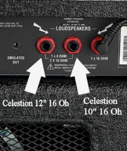

#25 Ok. Entonces, ¿podría hacer lo siguiente?:
Ajnabh
por el 05/03/2023
#27 Hay no habría problema. Solo te en cuenta los vatios del pequeño si es al menos de 20w RMS

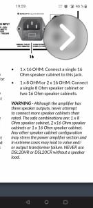

luishouse
por el 05/03/2023
#27
Hola José Luis, eso sí lo puedes hacer.
La otra combinación, como decía Ajnabh, no se puede conectar. Mira, te dejo un pantallazo del manual.
index.php?controller=forum&action=view_attachment&attachment_id=180739
Viene a decir que aunque hay tres salidas de altavoces, las únicas conexiones seguras son: una pantalla de 16 ohm, o 1 de 8 ohm o dos de 16 ohm.

#29 Pues le conectaré 2 altavoces de 16 Oh, la intención es que suene algo más envolvente, muchas gracias ! un saludo.
