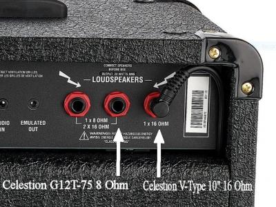

kortatu
por el 05/03/2023
Hola compañeros !
Agradecería que alguien me dijera si se puede hacer esta combinación sin riesgo de "chamuscar" nada en un Marshall DSL20 Valvular, muchas gracias de antemano, un saludo.
Ajnabh
por el 05/03/2023
#19 Ni se te ocurra
kortatu
por el 05/03/2023
#20 Gracias Ajnabh, ¿Qué problema puede haber? ¿Podría sin embargo conectarle una pantalla de dos altavoces?.
Ajnabh
por el 05/03/2023
#21 En paralelo estarían en 5.333 ohms. Petarías la etapa de potencia muy rápido
Ajnabh
por el 05/03/2023
#21 2 de 16 ohms
kortatu
por el 05/03/2023
#22 Pero no lo acabo de entender, estoy respetando lo que indica las salidas del amplificador, en la de 8 Ohmios conecto un altavoz de 8 Ohmios y en la de 16 Ohmios el altavoz de 16 Ohmios.
