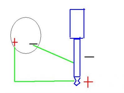

una pregunta tonta:
¿tan importante es la polaridad de los altavoces?
digo,si yo tengo un altavoz con el negativo y el positivo marcado cuando le conecte el jack
debo suponer que se conecta tal y como pongo en el dibujo no?
Metillico
por el 21/10/2009
Si lo conectas al revés el movimiento del altavoz irá a la inversa.
Es decir, cuando tendría que empujar hacia delante, irá hacia atrás. Y viceveversa.
Si sólo hay un altavoz aún no es tan importante la polaridad. No veo mucho problema.
Pero el problema viene si tíenes varios altavoces, y sobre todo si tíenes unos conectados correctamente y otros no. No se moverán igual y el resultado sonoro y el empuje de aire no será correcto.:|
:saludo:
Tonyguitar
por el 21/10/2009
solamente es un altavoz,estaria bien conectado asi no?
el positivo al pin del jack de la punta y el negativo del altavoz al otro largo tal y como se ve en la foto no?
phakkito
por el 21/10/2009
perfectamente....
sin problemas lo puedes conectar asi....
:brindis:
Tonyguitar
por el 21/10/2009
gracias tronco.
