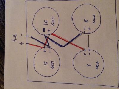

por el 28/04/2015
Una cuestión más. Necesito montar una pantalla a 4 ohmios. Sería posible de la siguiente forma. (Envío foto)
los dos de abajo al estar en serie deben dar 16 antes de conectarse en paralelo al otro de 16 después de este debe dar 8. Que se volverá a conectar en paralelo al otro de 8 dando un resultado final de 4. La teoría y el esquema estaría bien. No?
Habría algún problema en montarlo así? Muchas gracias
