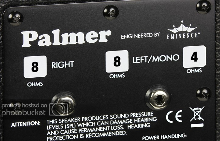

Según la web de Palmer en una de las imágenes...
Se ven dos entradas, deduzco que ambas son MONO y que si sólo conectamos la "LEFT/MONO" obtenemos 4 ohm, no?, Esta es la conexión que debo utilizar, ¿cierto?
¿Y si pongo un cable MONO en RIGHT y otro MONO en LEFT, obtengo 75W por altavoz haciendo estero, no?, por lo que deduzco que si hay conexión introducida en "RIGHT" la "PANTALLA", ya sabe que si se introduce otro jack mono en "LEFT/MONO" utiliza el LEGEND 1258 como Altavoz solo anulando el paralelo con el otro, no?. ¿Es esto cierto?, ¿Me he explicado?
Muchas gracias por adelantado.
phakkito
por el 06/07/2012
caja estereo a 8 ohms.....
si utilizas solo left, es mono a 4 ohms...
asi que no puedes usar right :D... solo left.....
esto esta pensado para racks y amplies stereo.. con sus correspondientes salidas.
saludos
