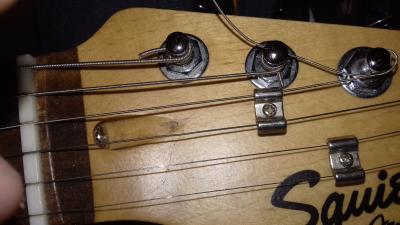

Tengo un problema con el alma de la guitarra, todo comenzó cuando trataba de ajustar el alma cada vez se iba saliendo más creo que era por que la llave allen se atoraba un poco y al tratar de quitarla se ponía dura, tal vez por eso se salio.
No esta del todo salida se alcanza a asomar un poco, por asi decir la cabeza del alma.
Esto tiene solucion? (no inserto imágenes por que no sé como)

Asi se ve el alma, espeeo puedan ayudarme

¿Se ha combado el mástil?
¿Trastea en la zona central o la altura es excesiva en dicha zona?
¿Esta la tuerca floja o da vueltas sin apretar?
Y por último ¿Seguro que ántes no sobresalía?
Si las tres primeras respuestas son negativas y la última positiva tu alma no se esta saliendo.

tiene pinta de tener la rosca pasada y como tiraste de ella hacia atras para sacar la llave allen pues te la traido hacia afuera un poco no?
