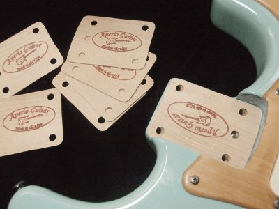

otropaco escribió:
Si el problema es que las selletas no pueden bajar más, el problema es el ángulo del mástil. Necesitas ponerle una cuña al cajeado, con la parte más gruesa hacia el cuerpo y la más fina hacia el mástil. Eso hace que debas subir el puente para tener la misma ación. En madinter las venden hechas, de arce, o puedes currarte una

No seas tan duro con el chico, @makinon, jejeje. Cuando antes ha hablado de eso, he entendido que lo hizo con una tablilla (plana), no con una cuña. Sé que para tí o para mí cuando se habla de calzar el mástil pensamos en una cuña, pero eso no es obvio para un principiante en ajustes de guitarra

A lo que se refieren los compañeros con clazar el mastil es a colocarle una cuña o laina muy finita entre mastil y cuerpo de manera que le de al mastil cierta inclinacion, algo asi.
En este video ves perfectamente como hacerlo, como se muestra no hace falta un "calzo" de gran tamaño.

Servidoe dice que calze el mástil solo para darle altura. ( Eso había hecho)
Otropaco dice que calce el mástil pero darle ángulo del lado del cuerpo ( ahora voy darle inclinación)

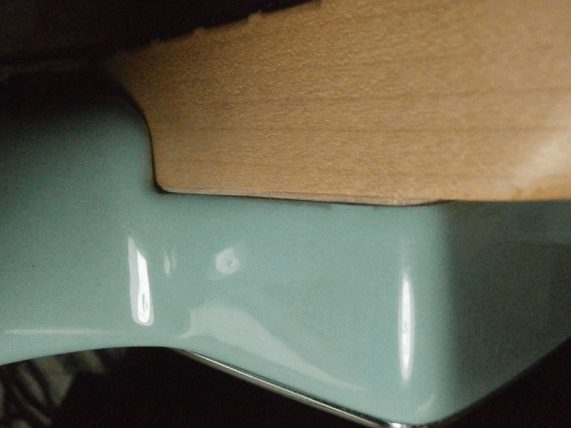

Listo con el calze. Quedó perfecto con angulo.
La acción quedó en primer cuerda 1,8mm y cuarta cuerda 2 mm.

Yo no he especificado si darle o no ángulo, simplemente di un consejo de forma general. Una vez he calzado una Squier de un amigo con púas y usé dos grosores para conseguir ese ángulo. Ahí sigue años después las púas.
Me alegro que hayas subsanado el problema. Son pruebas rápidas y fácilmente ejecutables y dan un resultado óptimo a nivel de ajustes.
