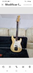

Quique
por el 03/10/2023
Hola a todos!!!
Perdonar si no estoy en el sitio correcto pero es que no manejo bien esto y no encuentro la opción de nuevo hilo.
La cuestión es que os quería preguntar si alguno conoce las pastillas que llevaba la Fender Stratocaster dan Smith de 1983 así como el puente.
La cuestión es que compré una hace unos años y tenía el puente cambiado y la pastilla del puente también y me gustaría ponerle el puente original y la pastilla del puente original también.
Ahora lleva un puente Shift 2001 desde 2005 y en la pastilla del puente no pone el modelo.
Es la de 2 Knobs.
Muchísimas gracias por todo y disculpar las molestias.
Un saludo
