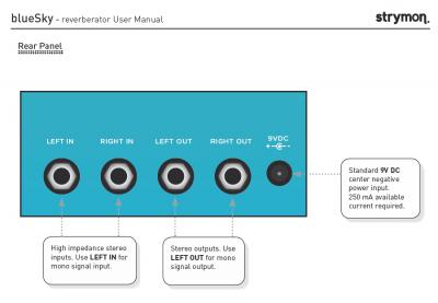

Maikel Bunk
por el 07/05/2014
En el manual del Strymon dice que lo mínimo que necesita es una toma con 250mA para ese pedal así que con las tomas de 120mA de la Fuel Tank no te va a dar suficiente para ese pedal.
http://www.strymon.net/wp-content/uploads/blueSky_UserManual.pdf
víctor m.
por el 07/05/2014
He comprobado que el Bluesky consume 250 mA...Lo pongo por si alguien se lo pregunta y dejo el manual (en inglés) :si:
