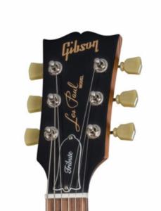

A ver compañeros,alomejor estoy un poco mal de lo mío,pero aunque no se vea bien la pala y esto hace que no lo tenga seguro 100%,la “G” de gibson parece caer encima de la clavija y en las gibson normalmente cae más al centro.No se si me explico pero os dejo una foto de la pala de una tribute a ver si también veis esto que os digo.

Como digo en #7 . Esa foto parece a propósito.
josete
por el 22/08/2018
#17
Totalmente de acuerdo.
