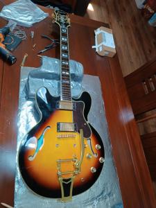

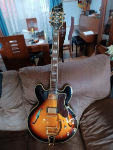

Bueno, lo prometido es deuda. Aquí van las fotos con cómo ha quedado.
El muelle no parece malo y no desafina, de momento. Voy a rodarlo un poco y si no va bien pillaré uno de acero.

Te ha quedado muy chula, y si funciona bien genial, a mi ya me ha llegado el mio espero montarlo estas fiestas, que tendre unos días libres, he observado que en los ejes cilíndricos hay una olgura de unos 2 mm entre las 2 presillas,
Es esto normal?.
Una vez que lo monte observare lo del muelle y os cuento.
Gracias por las fotos.
Tío, hazlo y píllalo de una pulgada, de 1"
Mejora el puente y la posición de la palanca, más alta

Lo he comprado esta noche, tras ensayar con ella. Para abajo va bien, pero como subas la palanca, aunque sea sin querer, te desafina medio tono. El muelle es malo y no recupera bien, así que te he hecho caso y he pillado uno de una pulgada y acero. Os iré contando...
