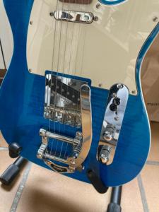

Yo hace unas semanas le puse un Bigsby B500 chino (koreano pone en la etiqueta, vete tu a saber) a mi partscaster. Aunque pone Bigsby, por el precio y procedencia seguro que no es autentico.
Me dio algunos quebraderos de cabeza la instalacion y ajuste, pero ahora me va la mar de bien. Es menos estable que antes con el puente de cenicero, pero nada descabellado.
En mi caso tampoco me salia a cuenta montar un bisgby original que me hubiera costado mas que la guitarra, asi que me arriesgue con el chino.
lutop
por el 13/12/2023
En mi caso, que tambien es una Tele, aproveche el puente original, haciendole unos surcos en V en la chapa con una dremel para dejar pasar las cuerdas.
Ademas, le puse las selletas originales (las que tenia eran de laton compensadas), porque estas tienen surco y ayudan a mantener la cuerda en su sitio. Tengo pendiente comprar unas de laton con surco.

Gracias chicos, mi caso como comente es una guitarra que voy a recuperar, mas que nada para aprender, tema de ajuste, cambio de electrónica, pastis, etc, por eso no quiero montar uno bueno, tengo un puente en el que puedo pasar las cuerdas a traves del mismo , sin tener que hacer rebajes, como ha hecho Fran, sera mucho rozamiento?

Perdona lutop me equivoqué con Fran, el puente que tiene ahora no vale , pensaba poner uno de tres selletas compensadas con agujeros para pasar cuerdas por la pared trasera, he visto alguno asi para bigsby, pero si no me recomiendas esto , puedo hacer los rebajes. Como has hecho tu.
lutop
por el 13/12/2023
Si te refieres a los agujeros para meter la cuerda sin pasarla por el cuerpo, no te lo recomiendo. (donde estan las bolitas en la foto)
La cuerda por ahi tendra mucha friccion, y la friccion es enemiga de los tremolos en general, y del Bigsby en particular.
Por ahi venden puentes para Tele especiales para Bigsby, mas parecidos al puente de una Jazzmaster, pero yo siguiendo la recomendacion de El Marin, simplemente modifique el mio para que las cuerdas pasen sin tocar (del Bigsby a la selleta).
Igual encuentras algun puente ya modificado que te sirva.... Un detalle importante, la Tele que tienes lleva 3 o 6 selletas? Si es de 6 selletas dificilmente podras adaptar el puente.
jcarloslobo
por el 13/12/2023
El puente actual es de 6 selectas y efectivamente no se puede modificar, tengo otro de 3 selectas como el que has puesto en la foto y mi intención era pasar las cuerdas por los agujeros, no veo complicado hacer la modificación como has hecho tu así lo aré, cuando me ponga con ello comentaré como ha quedado, a ver que me dice Fran cuando monte el suyo, por cierto la sheraton es una guitarra muy digna, tengo una y sigue conmigo desde el 2006, para tocar en limpio me gusta mucho,
