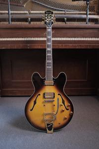

Cuenta con ello. Debería quedar así...
Fran
por el 15/12/2023
Viendo la foto me pregunto si necesitará cuerdas extra largas o algo...
No, normales.
