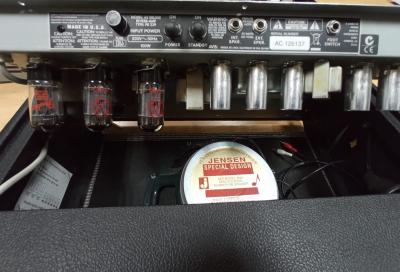

Hola.
Recientemente me he puesto a cambiar las válvulas a mi amplificador y cuando he buscado información, no encuentro en ningún sitio donde tiene los pines donde tomar la medida con el polímetro. El caso es que yo en otros amplificadores, simplemente girando un potenciómetro con un destornillador, lo ajusto al valor recomendado y en videos que he encontrado en internet van ajustándolo válvula por válvula y no se donde toman la medida. Soy bastante novato en esto y tengo ganas de aprender, quizás alguien que tenga un amplificador como este me puede ayudar.
Muchas gracias y un saludo!

A grandes rasgos, el ajuste es mas o menos igual ,
Necesitas saber la tension de placa.
Se venden zocalos adaptados para medir la corriente en reposo.( BIAS ).
Hay varios hilos de BIAS y seguro que aprendes como se hace. Y si necesitas hacer alguna modificacion en los zocalos etc..
