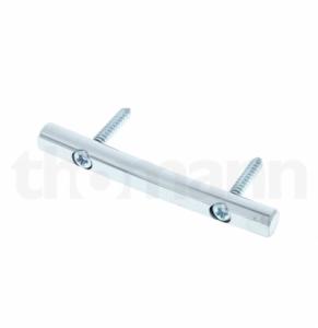

Necesito ayuda con el ajuste de la barra retenedora.
Solución elegida por el creador del hilo (kuervo)
Rubiolus
por el 23/03/2024 1 anuncio en Mercasonic
Mirándolo de perfil (con los locking nuts quitados y la guitarra medio tono por debajo de la afinación) vas apretando los tornillos, justo hasta que las cuerdas toquen el bloque (haciendo la curva correspondiente) de la cejuela....y no más, que haga contacto en toda la superficie....ese medio tono que has dejado por debajo de tú afinación, habrá subido un poquito por el efecto de apretar la barra y ya luego hacer la afinación y ajuste de muelles final.....a mi me gusta hacerlo así en vez de dejarlo siempre apretado e ir afinando desde cero, ya que la cuerda ira deslizando mucho por el metal de la cejuela y metal contra metal siempre es mala cosa que haya grande fricciones que al final irán dejando el surco que luego es mayor cuándo se ponen las morsas a fuego cómo casi siempre me encuentro :risa: (los locking hay que ponerlos ligeramente apretados nada más)
