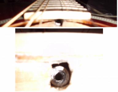

Me paso lo mismo (la tuerca que usa llave Allen se robo) pero con una guitarra acústica, realmente necesito hacerla girar porque trastea.
Pensé en cortarla a los lados con algún taladro como para poder hacerla girar con un destornillador común pero al ser acustica se dificulta porque la tuerca esta en la boca de la guitarra, quizás con un minitorno (cosa que no tengo),
Otra es calar la madera a los lados con algún punzón cosa de poder hacer girar la tuerca con alguna pinza.
La tuerca estaba muy dura por eso se robo, creo que es por la madera, el mastil realmente es bastante pesado.
igualmente la veo dificil, alguien al que ya le alla sucedido esto?

Con una pinza no haces girar una tuerca de alma que se ha roto haciendo fuerza porque va dura... la solución es ranurarla para poder meter un destornillador, pero lo ideal es usar esa ranura para sacar la tuerca y poner una nueva, porque como tires de esa ranura para apretar también puedes cargártela y entonces ya no hay vuelta atrás
Decir también que antes de pensar en maneras de cómo seguir apretando, no hay que ser tan burro y comprobar lo primero si es que a lo mejor ya no se puede apretar más... si la tuerca va dura y no aprieta lo primero que hay que comprobar es si afloja... porque si afloja bien, ese alma está ya seguramente al final de su recorrido y no vas a poder apretarla

Les agradezco los consejos, ahora mismo estoy pensando como ranurar la tuerca a los costados para poder aflojarla con un destornillador, esta bastante difícil ya que es acústica y tiene el ajuste del alma al costado de la boca, el taladro no entra bien, pensé en comprar un minitorno aunque creo que tampoco se podrá, les adjunto imágenes.
