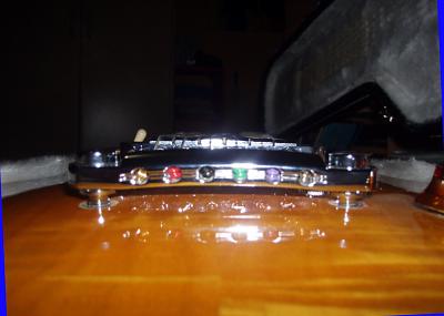

Buenas noches, foreros, os voy a comentar mi duda a ver si alguien sabe de lo que hablo (a ver si mesplico)...
Hace unos días llevé mi gibson les paul standard 2008 al luthier para que me cambiara las cuerdas (1er cambio) y me hiciera algunos ajustes, sobretodo para que me bajara la acción, pues de casa, esta guitarra tenía una acción bastante alta y no me acababa la cosa, pero sonaba cojonudamente, brillante con pegada... pero el sustain no era ninguna pasada, mas que en mi ibanez pero no demasiado más...
Total, hizo lo que le pedí, pero bajó de altura el Puente y NO BAJÓ LA BARRA (stopbar), de modo que el ángulo entre la barra y el puente se quedó menos agudo de lo que estaba anteriormente.
De modo que noto cierta falta de pegada y sustain en la guitarra!!! es esto posible??? o es porque cambió la marca de las cuerdas? Tengo entendido que hay que mantener un buen ángulo entre el puente y la barra (mas presión contra el cuerpo).
¿alguien sabe cual es ese ángulo?? para ilustrar mi cuestión, os mando unas fotos y a ver si os sirven de algo (calidad pestuza).
A vista de las fotos... ¿os parece una buena altura de la stopbar? yo juraría haber visto varias les paul con la barra pegada al cuerpo.
A todo esto, también varió la altura de las pastillas, pudo eso "apagar" el sonido de la guitarra??
Muchas gracias Muchachos"""

Hola Duste.
Tengo un par de Les Paul, por desgracia son modelos de otras marcas (ya caerá una Gibson) pero estoy bastante cómodo con ellas. He visto las fotos de la tuya (buen aparato!) y creo que, efectivamente, el stopbar está demasiado alto (en las mías está literalmente pegado) y puede que eso te mejore en algo el sustain, aunque no demasiado.
Puedes probar a subir un poco las pastillas (que es algo que se hace con facilidad) y probar.
Por cierto, las cuerdas nuevas son de 0.10? eso si es importante para esa "pegada" que buscas.
Un saludo.

A mi me surgió la misma duda y me respondieron que debe estar lo más baja posible. Ojo, a más angulo mas sustain pero tambien mas riesgo de rotura de las cuerdas. Si se te rompen sube un poco la pieza pero intenta tenerla lo más baja que puedas.:brindis:

Muchas gracias por atender a mi pregunta, CopiPastrana.
Si, las cuerdas son del "0.10-46", es lo que debe llevar esta guitarra y en cuanto a subir las pastillas ppuedo probarlo facilmente, ya me estuve peleando con ellas al principio de comprar la guitarra u se quedó un buen sonido, de todos modos están ajustadas según un standard para humbuckers, no al de las especificaciones de gibson.
Creo que probaré a bajar la barra todo lo que pueda, al menos para comprobar si afecta realmente al sonido, justamente hoy he estado con un compi que tiene una les paul barítona y el tiene la barra bastante cercana al cuerpo y las pastillas muy subidas (pero el toca metal del cañero, y no se si me conviene...).
Gracias chato. :si:

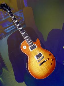

Bueno Lesster, creo que ya he dado con el santo grial, o al menos con una configuración que me gusta. Mira, al bajar todo lo que pude la barra, conseguí muchichisisisima más pegada y sustain, pero había tanta pegada que me jorobaba el sonido porque aparecían armonicos exagerados, incluso daba la sensación de trasteos extraños, a la par que la acción estaba durísima y no sonada bien afinado al tocar, ya que si pisaba un poco más fuerte de lo normal las cuerdas, se subía el tono enseguida.
Al final he dejado la barra un poco fuera del cuerpo, hasta el punto que la guitarra es cómoda de tocar, pero bastante metida como para no comprometer al sustain. Las pastillas las he bajado bastante, de modo que consigo más sustain por ese lado también y las he dejado en un punto en que tiene una muy buena pegada (mejor que antes de tocar nada, pues es equilibrada) y un pedazo de sonido, pues los armónicos que salen de las notas son una pasada, es un sonido con pegada, rico en armónicos y ... no se como decirlo, "compactado/Masticado"... esta en un justo equilibrio entre pegada, tono, sustain y muy bien articulado... estoy encantado con el resultado. a parte el equilibrio entre ambas pastillas me gusta más que antes y la del mástil suena más cálida y cremosa que antes, a la par que nítida... ni me lo creo.:D
Aquí os mando unas fotos de como se ha quedado la cosa y de mi hacha, Gracias por vuestros consejos compañeros forerros.
