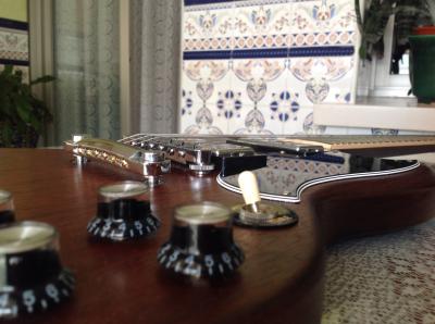

margache
por el 06/11/2014
Aunque el topic es antiguo ya , me va perfectamente a la duda que sigo teniendo con el cordal de mi SG 61 reissue .
Tambien trae el stoptail demasiado alto ami parecer. el problema es que viendo fotos de compis con sg 61 , resulta que por lo visto vienen con ese ajuste desde la fabrica.
Al ser cuerpos diferentes los de una les paul y una sg ... no se yo si permite bajarlo a tope para ganar en sustain.
Alguien tiene la 61 y lo ha bajado ?? llega a rozar las cuerdas en la esquina del puente ?
Yo hasta que no cambie cuerdas no lo pruebo...

margache
por el 07/11/2014
Ya lo había pensado , pero me temo que sí lo bajo van a rozar las cuerdas en el vértice del puente ya que se ve bastante justito.

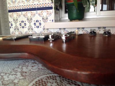

margache
por el 07/11/2014
Os intentó mandar una foto de la mía con su altura , aunque como lo estoy haciendo desde la tablet y no desde el PC... No se sí llegaréis a verla ( aún no se cómo subir fotos al foro desde este cacharro ) .
juan carlos sanchez
por el 07/11/2014
Pues yo creo que deberias dejarlo asi. Un poquito subido y no te compliques mas la vida tio. Si lo bajas a tope corres el riesgo de romper las cuerdas antes e incluso puedes llegar a deformar el puente con el tiempo.
Yo mis dos guitarras con puente tune
o-matic las tengo mas o menos como en tus fotos.
Esa es mi opinion.
