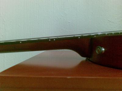

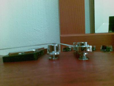

Que tal compañeros, necesito que me den su opinion Y/O me ayuden por favor. :)
Resulta que últimamente he notado que mi guitarra trastea mucho, mas en la 6ta, y 5ta cuerda.
Ya hice varios ajustes en el puente y Nada.
Ahora no se que pueda influir en eso, y pues como no lo se me llego la duda de saber si necesita un ajuste de alma. :no_lo_se:
Bueno no se por que menciono esto pero en fin, afino en Drop C y de ser que me pregunten no recuerdo que numero de cuerdas utilizo.
Bueno aquí les dejo unas fotos:
De antemanos gracias. :saludo:

Prueba a subir el puente poco a poco solo del lado de las cuerdas 6ª y 5ª hasta que deje de trastear, si así no cesa el trasteo, suelta un poco el alma girando en sentido contrario a las agujas del reloj solo 1/4 de vuelta y espera un buen rato, luego afina y prueba, si con esto no lo solucionas creo que tendrás que cambiar los trastes o intentar volver a recoronarlos ( redondearlos ) en la foto da la impresión de que ya están planos. Utiliza el buscador y encontrarás más información de como se hace, pásate por el foro taller.

pues yo pienso que con la poca informacion que dio se le puede dar una pequeña respuesta.. si nuestro amigo dice que no sabe que calibre tenga de cuerdas esos nos dice que es un juego de cuerdas por lo menos normal.. y afina en drop c... un tono abajo y la 6ta a un mas.. yo pensaria por esa pobre explicacion de mi compañero que se trata de un problema por el calibre.. yo le recomentaria un juego .10 y que fuera hibrido para que la sexta fuera con un poco mas de grosor...
ahora en las fotito que pone. pareciera que es una gibson faded... mas a un . por que esas guitarritas vienen con .10 para E estandar.... ahora nuestro amigo afinando drop C.... y pensando que trae un juego .09 que es lo mas comunmente vendido aqui en mexico!!

Para ilustrar lo justificado de mis palabras, por ejemplo, este caso, trasteos a partir del traste 5 ---> empeoran soltando el alma.
Volviendo al tema.
Sospecho que al final va a ser que tienes montado un 008 o un 009 y son demasiado delgadas para esa afinación... quizás una hibrid del 010 te vengan bien y soluciones gran parte de tus problemas...
Y analizando los datos que ahora aportas...
el que no te trastee a partir del traste 12 me hace pensar que la altura del puente es la adecuada (e incluso podria ser mas baja si se logra ajustar otros parámetros, pero esto ya es mucho suponer)
El que no trastee en los rimeros trastes y lo haga en los intermedios me hace sospechar que quizás tengas demasiado suelta el alma, comprueba el relieve en torno al traste 6-7-8; si ves que es muy superior a 0'4 mm aprieta el alma...
Quizás tengas por ahi un par de trastes dándote problemas... busca con una cuchilla desniveles a partir del traste 6 al 13 y solo en la zona de las dos primeras cuerdas.
El mastil desalineado "hacia la sexta" tambien ocasiona trasteos en las dos ultimas cuerdas, pero nunca trastearía en la tercera (aunque el trasteo leve de la tercera puede ser por otro motivo).
Una excesiva inclinación del mastil hacia atras, unido a un relieve rozando el máximo del intervalo considerado "normal" (de 0,25 a 0,50 mm) tambien daría ese tipo de síntoma. Comprueba que la superficie del mastil es paralela al cuerpo.
