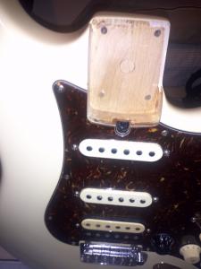

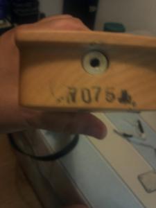

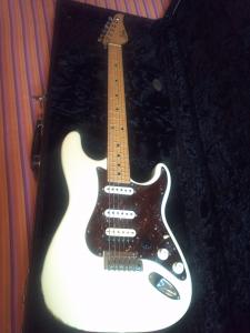

Hola amiguitos hace poco me he hecho con una Suhr strato classic, y no se como ajustarle el alma del mastil dispone de un pequeño orificio pero no se que llave hay que aplicarle

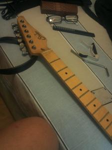

La llave para ajustar las Surh es especial, una llave allen normal no vale porque es la parte que entra desde el golpeador es demasiado larga.
La solucion si no tienes la llave especifica es utilizar una normal, pero tendras que desmontar el mastil o el golpeador para poder hacerlo.

gracias a todos los que me habeis asesorado os mando un documento historico para mi que soy un poco troglodita
