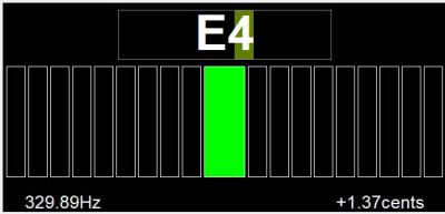

Que Afinador tienes? Quiza puedas usar el afinador.
En mi guitarra con afinacion standard. Si le doy a la 6ª cuerda al aire, el afinador dice E2
Si le doy a la 1ª cuerda al aire, el afinador dice E4 (aqui un pantallazo):
index.php?controller=forum&action=view_attachment&attachment_id=168697
¿Porque no usas el afinador para que te diga las notas en tiempo real? y asi quiza te aclares un poco :)

Lo que te explica Shake en #20 es la notación anglosajona. Yo utilizaría siempre esa misma. Y lo del afinador es un buen consejo.

Con una afinación estándar no podrías tocar un G3 porque es una nota demasiado grave para una guitarra. Con esa afinación, la nota más grave de la guitarra será el E4. Y dudo que afines nunca la guitarra como para poder tocar un G3.
dj_romer escribió:
Si doy 6ª Cuerda al aire (E) estoy tocando mi0 mi1 mi2 mi3 mi4 mi5 mi6 ??? igual que si diera 1ªCuerda al aire ???
Ya te ha contestado Shake. No son el mismo Mi. Hay 2 octavas de diferencia entre ellos.
