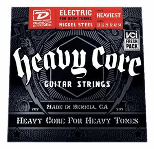

Nox Wolf
por el 08/08/2012
Yo estoy tocando en B con estas cuerdas y suena de fábula.
