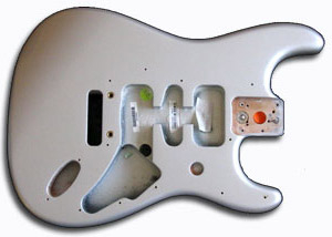

Afectan al tono los huecos para las pastillas del cuerpo?
joanesinu
por el 06/04/2013

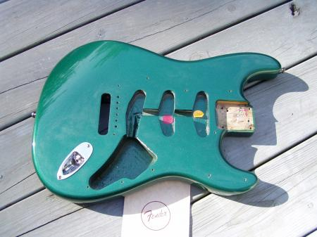

Bueno, tengo una Fender stratocaster american standard y me he dado cuenta de que los huecos para las pastillas de mi modelo (La primera foto) Son distintas a los tamaños de agujero de las fender de más alta gama como por ejemplo las custom shop. Yo uso single coils y la verdad quería saber si influye el tamaño en el tono para plantearme comprar algún otro cuerpo en un futuro con los respectivos agujeros pequeños (Segunda foto).
Un saludo! :ordenador:

Yo tengo una Squier Coreana que tiene el ruteo como la segunda guitarra.
¿Será que suene mejor que una Fender american standard por tener los hoyitos más chiquitos?
Yo no lo creo.

#2 Obviamente no. Pero si fueran la misma madera y misma gama afectaría? Esa es la pregunta. Todos los signature que he viston son con el hueco pequeño. Al fin y al cabo, puede que afecte a la resonancia de la guitarra.

Afecta?sí.lo suficiente para que te des cuenta?no.
guitarsergi
por el 06/04/2013
Correcto usuario 18 , todo afecta , en mas o menor grado,
m3gadeth Baneado
por el 06/04/2013
Todo afecta. Pero estoy de acuerdo que no para notarlo...

afectar al tono ncreeria que si (muy poco) ya que no transmite bien el sonido por tener el ruteado de una humbucker, pero tampoco es algo que afecte taaanto, tenes que tener un oido muy muy bueno como para notar una diferiencia, una cosas seria este otro tipo de ruteado que ese si afecta al sonido

Lo digo directamente: Hay cosas más importantes en el sonido de las guitarras que el tipo de ruteado para las pastillas. Y más cuando hablamos de... ¿cuanto te gusta?... ¿unos 70 gr de madera menos?
Quien compra una custom es porque puede pagarla. Y si la diferencia fundamental entre las 2 gamas que mencionas es sólo el ruteado, entonces sería una verdadera :boñiga:
Y si le compras un cuerpo con ruteado tipo "custom/squier", seguirá siendo una american standard (Un guitarrón) con otro tipo de ruteado (y tal vez una unión defectuosa mástil-cuerpo).

Aparte de que la diferencia no es notable... ni siquiera que compres una custom shop significa que traiga el ruteado pequeño... ya que dependerá de qué tipo de custom shop compres.
las squier lo traen pequeño, las mex classic también, la standard grande, american standard grande, american deluxe grande... hace unos años traían piscina y una custom shop dependiendo de en qué la bases podrá traer cualquiera de ellos...
Mi consejo, no te rayes con tonterías
Cuando quieras hacemos una prueba a ciegas a ver si distingues qué guitarra trae ruteado piscina y cual no... dudo que notes que el cuerpo tenga unos gramos menos de madera, cuando influyen mil factores más
