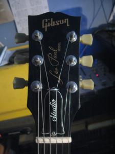

El las palas tipo Gibson 3x3 ocurre como dice el compa acracio, que las dos fuerzas hacen que la resultante pierda la perpendicular, y vaya "hacia afuera" Por eso se enganchan la 3ª y la 4ª, porque las fuerzas tiran de la cuerda hacia un lateral del surco.
Yo estaba más que harto :muro2:

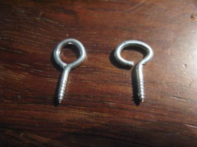

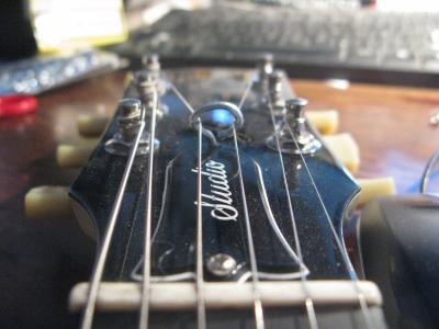

Pensé que si sacaba esa fuerza lateral de la cejuela, y la llevaba a una especie de retainer intermedio, al separarlas ya no iban a actuar conjunta y trasversalmente, y se iban a enganchar menos las cuerdas, aunque fueran dos los puntos de roce.
Esto es lo que hice, y a mí me funcionó. Sin obras, aprovechando el agujero de la tapa del alma. Ya sé que habría que buscar algo un poco más estético, pero es lo típico provisional para siempre :risa:
(la pinté de negro y se ve menos)

#20 Hombre podías haber probado a lubricar la cejilla o que un luthier le pegara un repaso,eso sinceramente a mí me parece una chapuza y seguro que afecta a la forma de tocar,tensión de la cuerda,fricción en ese punto.... A parte de la estética.
Es más las ranuras de la cejilla no siempre son rectas ya que a parte de llevar un poco de inclinación vertical también van orientadas hacia el poste del afinador.
iose
por el 21/03/2016
#21 Gracias. Realmente lo único que haces es aumentar un poquito la longitud de la cuerda, cosa que yo no noto ni en el sonido ni en la tensión de las cuerdas. Bastante más se alargan con el bigsby, y tampoco noto nada (si acaso, algo más blanditas).
En lo de la pérdida de afinación es un mundo, ahora aguanta muuucho mejor que antes. Afino al comenzar el ensayo y luego cuando se calientan las cuerdas, y ya me vale. Muchas veces no hace ni falta.
#22 Todo eso ya lo he hecho con un luthier profesional, y yo mismo me doy maña. La fricción del retainer es mínima al ser de perfil redondeado, ya te digo que no se atascan. En la cejuela tampoco, al salir rectas de ella.
Por lo demás esto es un prototipo experimental, joer, no pongas tantas pegas ni digas que es una chapuza, porque funciona, queda sólido y no hay obra... Lo estético? Pofale
Tanto es así que lo he implementado en tres guitarrras de este tipo, y lo haré en las que vengan.
Tú eres muy libre de hacer y pensar lo que quieras, claro :okis:
A ver si alguien me dice quién fabrica hembrillas en metal negro :brindis:
