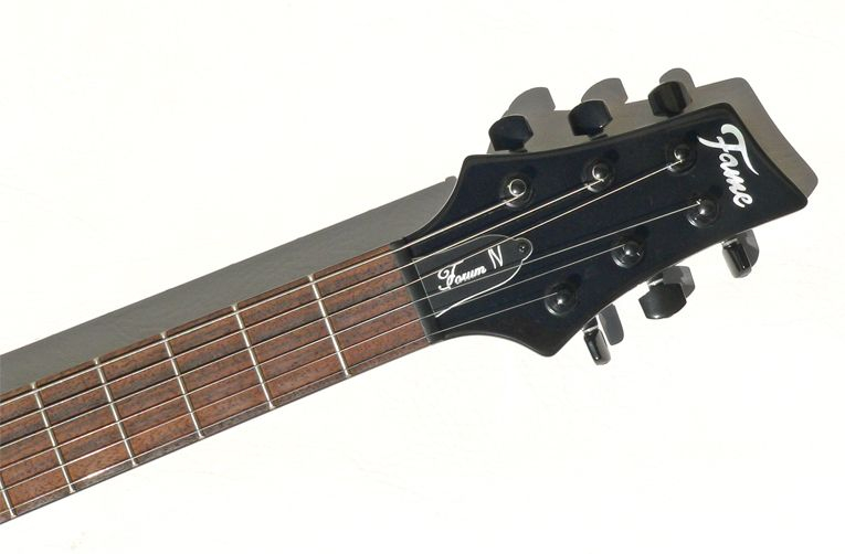

Me he fijado que hay variedad de formas en las palas. Sin tener en cuenta el ángulo de la pala y mástil, veo que hay diferentes ángulos que forman las cuerdas desde la cejilla a la clavija.
En los modelos que he visto de strato veo que desde la cejilla hasta la clavija prácticamente las cuerdas son paralelas. En los modelos tipo LP forman ángulos, siendo la 3ª y 4ª cuerda las que lo tienen mayor. Las Fame forum veo que tampoco tienen ángulo,y en las PRS he visto que hay de los dos tipos.
Desde la cejilla al puente está claro que la tensión será la apropiada para la afinación, pero una vez la cuerda vibre, puede que en ese punto (la cejilla) la descomposición de fuerzas y tensiones será diferente según cada caso y podrá afectar tanto al mástil como a la propia cuerda y tal vez aparezcan matices en el sonido.
No sé si afecta, y por eso pregunto si ese ángulo da mucho "carácter" al sonido.
Gracias y Salud

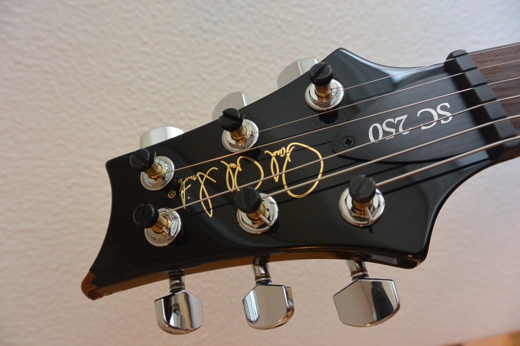

Lo siento si lo he descrito mal. La cuerda tiene una tensión T1 desde el puente a la cejilla, una tensión T2 desde la cejilla a la clavija. Si el ángulo que forma la cuerda en el punto de la cejilla es el de la pala habrá una fuerza resultante que será perpendicular al mástil, pero si además la clavija no está en el plano que contiene a la cuerda y perpendicular al mástil la resultante no será perpendicular al mástil.
en esta prs sí que hay ángulo
Puede que en las fotos se aprecie lo que quiero decir.
Salud y gracias
